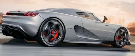

摘要 ESS比地球上的任何传输都更轻、更强大,这甚至不是它的派对技巧。上周末,科尼赛克推出了CC850,向其首款量产车CC8S致敬。它看起来绝对令人
ESS比地球上的任何传输都更轻、更强大,这甚至不是它的派对技巧。上周末,科尼赛克推出了CC850,向其首款量产车CC8S致敬。它看起来绝对令人惊叹,其中的爆炸性发动机与Jesko相似,只是涡轮增压器更小,油门响应和加速更令人震惊。5.0升V8发动机在E85上产生1,363马力,与瑞典超级跑车制造商的光速变速箱(LST)相结合。
CC850中的系统称为接合换档系统(ESS),之所以如此命名,是因为它既可以作为全自动九速自动变速器,也可以作为门控六速手动变速器,您可以使用接合离合器踏板自行换档。更重要的是,您可以随时在手动和自动之间切换,只需将变速杆移动到您想要的位置即可。手动杆操作的最后两个门允许进入倒车和驱动或自动模式。
