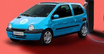

Lormauto不仅将Twingo转换为使用由电池供电的电动机:它还重建了汽车的几个部分。据L'Argus称,内饰、悬架、刹车和轮胎都是大修过程的一部分。
机舱采用更耐用的材料和现代设备进行了更新。Lormauto选择了Twingo,因为它可以配备ABS和四个安全气囊。悬架接收更坚固的部件以应对更高的重量,出于同样的原因,轮胎更耐用。关于电机,它由Dana提供,功率为38kW(51hp)。
电池组由四个模块组成,分别安装在引擎盖下方、前排座椅下方和后排座椅下方,那里曾经是油箱。它们由磷酸铁锂(LFP)电池,总功率为16kWh。Lormauto表示,他们允许Twingo在WLTP城市循环中运行120公里(75英里)。
