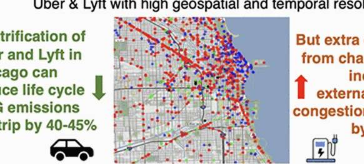

在他们的模拟中,研究人员使用了一种名为AgentX的新型高分辨率模型,其中包含2019年至2022年在芝加哥地区收集的Uber和Lyft真实旅行数据。芝加哥是美国最大的网约车市场之一,而且在大流行之前,每天的出行次数平均约为300,000次。
研究人员模拟了在工作日、周末和不同季节进行的超过一百万次Uber和Lyft行程。其中包括大流行开始前的旅行,以及疫苗广泛推广后期间的旅行。
一套标准的经济工具被用来以美元表示社会成本。研究人员表示,尽管研究结果仅针对芝加哥,但这些发现可能适用范围更广。
研究发现:
与汽油动力车辆相比,芝加哥网约车车队的电气化将使终生温室气体排放量减少40%-45%。减少的主要原因是电动汽车的效率更高。
由于化石燃料发电厂产生的当地污染物(如二氧化硫、氮氧化物和颗粒物)浓度较高,每次出行当地空气污染对健康的影响估计平均增加6%-11%。
每次往返充电站的额外驾驶会使与交通相关的社会危害(拥堵、撞车风险和噪音)增加2%-3%。
总体而言,网约车的全面电气化将使每次出行对社会的总危害减少约3%。
