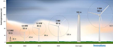

更长的刀片。明显更长的叶片增加了每个涡轮机的能量捕获。叶片的创新(例如将叶片分段)可以使其更容易运输,从而降低涡轮机的安装成本。
更高的塔。更强的风存在于更高的轮毂高度,超出了当今典型涡轮机的范围。高度平均增加17米,为较长的叶片提供了额外的间隙,以适应高空的风。
低比功率风力涡轮机。相对于发电机尺寸,这些涡轮机具有更大的转子尺寸。随着更大的转子捕获更多的风,它们将更多的能量转移到发电机并增加风力发电的可用性。
