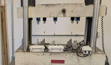

他们的无线位移传感器由太阳能光伏电池、变形测量装置(称为位移电位器)和监控接口收发器组成。这三者都安装在桥上,以在交通流过桥时连续测量桥的变形,并将该信息传输到远程监控站。
位移电位器是一种小巧、坚固、轻便的装置,安装在桥梁的大梁上。它测量位移或大梁的移动,因为桥梁在车辆通过时会暂时变形。这种变形模式的变化可能是结构问题的早期指标。
由于该系统从太阳能电池和备用电池获取电力,因此可以在桥上安装多个电位器而无需布线。该系统可以容纳许多不同的传感器,用于监测桥梁运动,例如加速度、倾斜和位移等。将多种类型的传感器集成到系统中可以更全面地了解桥梁的健康状况。
“该系统的主要优点是去除了数百甚至数千英尺的昂贵电缆,这些电缆可能会损坏,在安装过程中需要小心并增加传感系统的总体成本,”Bartoli说。“另一个优势是,通过一个无线平台,我们可以同时读取许多不同类型的传感器,不仅是位移,还有加速度计、倾斜仪和应变计。”
Drexel电气和计算机工程系的一组电气工程师为系统设计了电源,并优化了它在所有气候条件下的耐用性和耐久性。它包括一个21.8x35厘米、10瓦的光伏电池和一个大容量的14.8伏锂离子电池,用于存储和释放它收集的能量。他们在宾夕法尼亚州隆冬的实验室和室外对其进行了测试,以确保它能够在最具挑战性的天气条件下继续提供电力。
“我们希望确保传感器能够全天不间断地进行测量和传输数据,因此我们使用了大容量电池,以便它可以为系统供电过夜或长时间阴天,”王说,谁领导了电力系统的发展。“这种配置有望提供多年不间断的电力,如果天气多云或太阳能电池被禁用,电池可以自行供电三周。”
