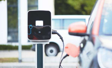

虽然许多电动汽车可以插入标准插座进行充电,但通常需要数小时才能充满电。忘记通宵充电的电动汽车车主醒来后会发现他们早上的通勤时间会大大延迟。
在家中使用专用的电动汽车快速充电器是一种选择。安装这些专用充电器已成为家庭电工提供的广泛服务。但是,尽管安装成本可以承受,但大多数现有房屋没有为其供电的电力容量。
80年代后期之前建造的单户住宅通常只有100安培的服务。专用EV充电器需要额外的容量,许多房主必须升级到200安培服务。此类升级的费用从1,000美元到4,000美元不等。
出门在外充电是另一个挑战。许多市政当局和企业都安装了专用充电器,制造商正在努力建立快速充电站网络,以提供与当今传统加油站相同的覆盖范围。
电动汽车先驱特斯拉拥有最大的增压器网络之一。特斯拉报告称,全球有超过40,000个增压器可供使用,其中美国有17,000个,加拿大有147个。
