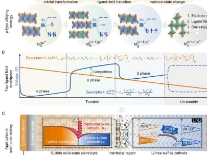

最近,上海大学的SiqiShi教授发现了阴极系统中一直被忽视的关键电压调整/相位稳定性竞争。然后,他们提出了一种涉及三个电压/相演化阶段的p型合金化策略,每个阶段的变化趋势都由两个改进的配体场描述符量化,以平衡上述矛盾。
在此基础上,设计了一种新型插层型无锂正极2H-V1.75Cr0.25S4,其电极级能量密度达到创纪录的>550Whkg-1,远高于现有无锂过渡-基于金属的电极(例如,~500Whkg-1用于TiS2),并且与传统的含锂氧化物阴极相当。
同时,这种正极的设计平滑了Li+在与硫化物电解质界面的分布,从而解决了全固态电池中传统氧化物正极的界面相容性挑战。
