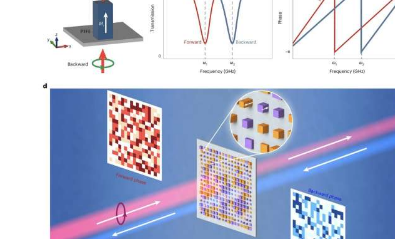

中国电子科技大学和麻省理工学院(MIT)的研究人员最近开发了一种新的非互易磁性超表面,可用于制造具有各种非互易功能的新设备。NatureElectronics中介绍的这种超表面是使用一系列由镧(La)掺杂钡六铁氧体(BaFe12O19)制成的自偏置磁性超原子创建的。
“我们报告了一种基于由La掺杂BaFe12O19制成的磁性超原子的自偏置非互易超表面,”WeihaoYang、JunQin和他们的同事在他们的论文中写道。“超表面提供高达77%的透光率和±64°的操作角度。”
从本质上讲,该团队的非互易超表面中包含的每个元原子都可以沿不同方向单独磁化。利用他们设计的这一关键特征,研究人员能够设计他们的超表面以获得双向、非互易的相位梯度分布。
在最初的实验中,他们随后表明,由此产生的超表面可以实现广泛的功能,这些功能可能有利于创建不同的设备和电子元件。例如,它们可用于实现电磁波隔离、循环和全双工传输。
“我们表明它们可用于按需双向相位调制,提供非互易功能,包括微波隔离、非互易光束转向、非互易聚焦和非互易全息,”Yang、Qin和他们的同事写道在他们的论文中。“通过使用不同的自偏置磁性材料,该方法还可以潜在地扩展到兆赫兹和光频率。”
