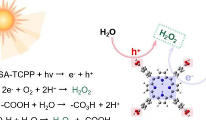

“我们采用自组装的四(4-羧基苯基)卟啉纳米片(SA-TCPP)来实现所需的活性,”潘解释说。“这种材料是通过将商业散装TCPP溶解在NaOH中,然后加入HCl制备的。对于H2O2生成实验,将一定量的SA-TCPP添加到仅含有水和O2气泡的玻璃瓶中。”
为了评估他们的光催化剂的活性,Pan和他的同事使用太阳模拟器在空气质量1.5光谱(AM1.5G)下用溶液照射玻璃瓶,然后在353K的高温下加热它。在最初的测试中,SA-TCPP光催化剂在940nm处表现出1.1%的近红外波长量子效率和ca的高太阳能-化学转化效率。1.2%。
“受到这些结果的鼓舞,我们在实验室制造的流动反应器中评估了光催化剂,结果H2O2积累浓度约为1.1wt%,接近商业水平(3wt%),这是第一个通过光催化方法产生商业水平的H2O2的例子,”潘说。
“然后我们还发现SA-TCPP可以通过O2还原和H2O氧化的双重途径产生H2O2,这是与大多数先前报道的光催化剂相比的独特特性。值得注意的是,我们观察到-COOH的引入可以通过转化为-CO3H基团来帮助H2O氧化途径,然后进行热水解。”
