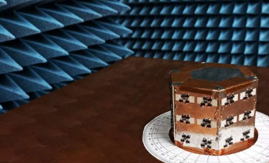

幸运的是,这正是名古屋工业大学(NITech)的HirokiWakatsuchi博士领导的研究团队所取得的成就。在他们发表在《自然通讯》上的论文中,研究人员提出了一种新系统,该系统使用“超表面”在天线中创建基于波形的选择性。
“经典天线无法在固定频率改变其性能,例如其辐射方向图。在我们的研究中,我们引入了新的自由度来改变天线性能和控制电磁波/通过使用“超表面”,甚至可以在相同频率下发出信号,“超表面”是人工设计的电磁结构,可以根据接收到的信号产生电磁特性。特别是,我们的超表面显示出独特的行为,可以根据脉冲宽度选择性地传输输入信号,这适用于天线设计,”Wakatsuchi博士解释说。该研究涉及来自NITech的AshifAmunullohFathnan博士、Christos博士的贡献英国诺丁汉大学的Christopoulos和ROMATRE大学的FilibertoBilotti博士。
简而言之,超表面是人工生成的表面,可以根据其特性增强电磁波。因此,研究人员使用非线性超表面来改变天线对相同频率但具有不同波形的波的响应特性。
通过进行实验和数值模拟,研究人员证明他们的天线设计完全能够选择性地接收/传输表面波和自由空间波。他们还为他们的设计提出了几种应用,包括主波束的转向、同时入射下的信号接收以及无需频率变化或外部电源即可构建相互通信系统。
