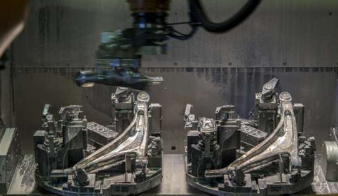

铝制汽车悬架部件的铸造从生产线上移除了一个阶段。图片来源:RaufossTechnology
