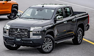

三菱的一位高级工程师证实,正在为刚刚大修的Triton皮卡开发全新的油电插电式混合动力系统,该系统采用了吉普车和路虎已经采用的技术。

Sawase在三菱负责包括4x4系统在内的先进工程,他表示,他对Triton的参与主要围绕“驾驶性能”展开。
新款Triton将于2024年2月在澳大利亚上市,配备更新的2.4升双涡轮增压柴油四缸发动机。
