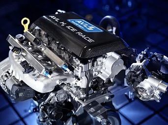

AVL是全球领先的汽车行业开发、模拟和测试移动技术公司之一,宣布推出一款原型氢燃烧2.0升涡轮增压发动机。该动力总成由AVL赛车运动部门打造,作为H2赛车发动机已经开发了几个月,其背后的团队取得的成就令人惊叹。
该发动机被固定在位于格拉茨的AVL总部的测试台上,输出数据令人难以置信。它在6,500rpm时产生405马力,在3,000至4,000rpm时产生369磅英尺的扭矩。计算结果为每升203马力(202.5马力)。

AVL更进一步,添加了智能PFI注水功能,可在进气的同时注入额外的水,以避免过早注入。奇怪的是,丰田最近为类似的系统申请了专利,在这两种情况下,它都声称可以提高发动机的使用寿命。丰田还证明了氢燃烧在赛车运动中的价值。
