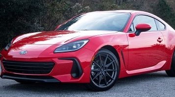

当被问及马自达是否会增加马力以与斯巴鲁BRZ和丰田GR86竞争时,科尔曼告诉CarBuzz:“Miata是一个系统;整辆车针对当前的动力进行了优化。”
“突然间,我们[将]必须添加更强大的传动系统和更大的制动器。如果我们这样做,[将会]发生雪球效应[将]使它感觉不像Miata。”这一切都与平衡有关,科尔曼说,“并不是说拥有更多的动力本身就不好,而是需要权衡。我们从[Miata]如此轻的特性中获得的价值是你会失去的东西。”
目前的ND2代Miata的2.0升Skyactiv四缸发动机可产生181马力的功率。Miata最接近的竞争对手BRZ和GR86采用2.4升水平对置四缸发动机,可产生228马力的功率。ND1于2015年首次亮相时,只有155马力。在改款中将输出功率提高到181马力对于马自达来说是一次愉快的意外。
