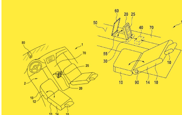

CarBuzz发现,宝马已经为一种新设备申请了专利,该设备可以调整触摸屏界面相对于座椅位置的角度。该专利已向美国专利商标局提交。
这是一项非常简单的专利,宝马已经批量生产了其工作所需的50%的零部件。根据该专利,汽车需要一个可调节座椅、一个可移动显示器、一个评估单元和一个驱动装置。
该座椅与您在现代宝马中找到的任何座椅类似,无论是手动调节还是电动调节。可拆卸触摸屏是当今豪华汽车的必备品。宝马提到安装在前排座椅靠背上的装置用于后座娱乐,但安装在车门上的类似平板电脑的屏幕也能发挥作用。
所缺少的只是评估和驱动设备。
安装在座椅之间的显示器草图仅供展示之用。宝马表示,这种用于驱动装置(控制屏幕倾斜的电机)的特殊支架可以放置在驾驶室周围的多个区域。放置位置很可能取决于型号及其屏幕的位置。收起时,这些安装点将被隐藏,以保持内部整洁。
第二个值得注意的部分是评估单元。这基本上是一台测量座椅靠背角度的计算机,然后驱动设备使用该角度自动调整触摸屏,使其保持在用户清晰的视野中。宝马表示,它可以使用这些角度的预定值,但该系统比这更智能。
评估单元还可以使用内部摄像头,以便使用显示屏评估乘客的身高,确保任何体型的人都可以轻松阅读屏幕。这些计算可以存储以供将来使用。
