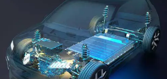

新的CMF-BEV平台首次用于未来的雷诺5电动汽车,必须在其细分市场中占据最具竞争力的地位,同时提供一流的性能。因此,该平台采用了用于Clio和Captur的CMF-B平台上70%的特色部件。与ZOE相比,CMF-BEV平台的制造成本降低了30%。
新的模块化平台更易于制造、开发和优化下一代B级电动汽车的性能。新设计的优势意味着可以创建新一代电动汽车,轨道和轴距可调,以适应不同的车身类型和风格。与MeganeE-Techelectric一样,未来的electricRenault5将成为其细分市场驾驶乐趣的标杆。优化后的多连杆底盘(通常为高端车型预留)和更低的重心以及地板下安装的电池将确保更好的动力性能。
CMF-BEV平台发动机舱更紧凑,因为用于电动机的部件比用于内燃机的部件小。
未来电动雷诺5上的电动机将基于主要用于ZOE和MeganeE-Techelectric的久经考验的电励磁同步电动机。它不仅拥有比永磁电机更高的输出功率,而且不需要稀土金属,这意味着大规模生产成本和环境影响都更低。
此外,引擎将受益于新的内部架构,结合了三个主要组件:
–将电池的400V转换为12V的DC/DC转换器
–电池充电器
–管理配电的附件盒
通过将这三个部件执行的不同功能集中在一个盒子中,发动机变得更小、更轻。未来的电动雷诺5发动机比用于ZOE的发动机轻约20公斤,驾驶起来将比其前身更令人愉悦和充满活力。
新的电池组还将有助于为车辆提供雷诺所追求的竞争优势。从ZOE电池上看到的12个模块切换到4个大模块意味着架构更简单,重量减轻了15公斤。配备单层模块的电池组非常适合新平台。未来的电动雷诺5将需要更少的空间来运输更多的千瓦时。
还特别注意将电池组放置在平台内以提供额外保护。它的位置将为车身底部增加刚度,从而改善声学效果和驾驶乐趣。
