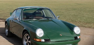

现在回到第一辆客户汽车,保时捷911,它涂有醒目的“爱尔兰绿”油漆。最初是1985年的G-Body,其所有者将其“回溯”为类似于标志性的2.7RS。
该车辆配备了Electrogenic的“E62”911套件。它采用最新的水冷电机,输出功率为160kW(216hp或218ps)和230lb-ft。(312Nm)扭矩通过单速固定传动比传输至后轮。电力使汽车能够在不到5秒的时间内达到60英里/小时(97公里/小时)。
如果这对您来说还不够,请放心。这家总部位于英国的公司还提供E62s套件,配备能够产生240kW(322hp或326ps)和310lb-ft的电机。(420Nm)扭矩。想象一下,在红绿灯处停在一辆配备E62的911旁边,看到它在3.8秒内以60英里/小时的速度加速,几乎没有声音——我敢打赌你会感到困惑和惊讶。
这两个套件都通过Electrogenic的安装系统为保时捷配备了62kWh的OEM级电池,这些电池安装在汽车的下方。它们占据了油箱的空间,也改善了重量分布。使用E62和E62s套件,您可以预期大约180-200英里(290-322公里)的续航里程。
Electrogenic确保使用轻质组件,以将质量的增加保持在最低限度。与标准911相比,电动版仅重100公斤(220磅)。
电气化套件具有您期望在现代EV上使用的标准功能。共有三种驾驶配置文件,Eco、Sport和Traffic,经过广泛的测试程序后精心设计.此外,制动器和油门具有再生能力。当然,传动系统的设置可以根据您的具体要求进行定制。
除了少数例外,Electrogenic远离修改汽车的内部。该公司增加了一个超高效、隐蔽的电加热器,让您保持温暖和舒适,还有一个小表盘,让您可以选择自己喜欢的驾驶模式。此外,911的原始仪表被重新用于显示关键信息,例如续航里程和充电速度。关于这一点,这些套件方便地配备了快速CCS充电功能,只需50分钟即可充满电。
