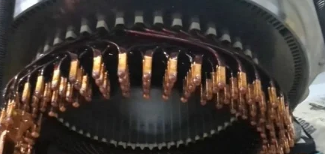

拆解据透露,特斯拉现在正在为德克萨斯州Giga工厂生产的ModelY安装第四代后驱单元。这应该可以解决以前单位报告的问题,或者我们希望如此。乍一看,特斯拉使新装置更高效、更易于制造,而且可能更便宜。它还安装了一个新的逆变器,该逆变器更紧凑、更高效,同时具有更多安全功能。特斯拉没有使用温度传感器,而是使用红外传感器来测量各个逆变器部件的温度。
第一个明显的事情是新的驱动单元有一个新的滤油器滤芯,用户无法更换。这可能表明它应该在汽车的整个生命周期内有效,清除冷却液中的小碎屑。打开电机可以看到特斯拉讨论过的新发夹定子在3月1日的投资者日期间。发夹式定子除了效率更高之外,制造起来也简单得多,因为一切都可以自动化。细铜线则相反,在以前的定子中必须手动缠绕。
我们确信这会是SandyMunro喜欢做的拆解,但时机不对。第四代驱动单元在外观上与旧单元完全相同,因此可以毫无问题地用作替代品。这表明特斯拉Model3可能很快就会获得新电机。
