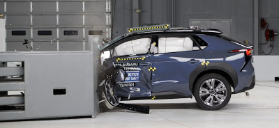

2012年,IIHS测试方案中增加了驾驶员侧小重叠正面碰撞测试,当时确定这些碰撞占驾驶员严重受伤或死亡的正面碰撞的四分之一。对于汽车制造商来说,这个比例已经足够高,可以认真对待这些类型的事故,尤其是我们距离零事故死亡的目标还有几十年的时间。
小重叠测试仅涉及车辆宽度的25%,旨在模拟汽车与另一辆汽车或树木或电线杆等物体发生碰撞时发生的情况。该测试比其他测试更难,因为没有直接撞击车辆的车架纵梁,因此撞击的能量必须大部分被乘员舱和其他结构吸收。它以40英里/小时的速度发生,将汽车撞到一个刚性障碍物上,评级由乘员舱侵入和碰撞期间假人的移动等因素决定。
