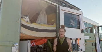

卧室位于巴士的后部。我在这个区域最喜欢的空间不是大床本身,而是床下用于狗的小板条箱。它可以关闭以将 Mako 留在里面,它还有一幅带有 Mako 鲨鱼的手绘壁画。
卧室的其他设施包括小电视、壁柜、储物床头板以及床下的更多储物空间。侧后门可以打开,甚至还有一个小楼梯可以带你出去。
