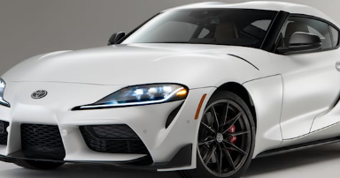

现在关于那个特别版。除了配备全规格Surpa的所有功能外,A91-MT版本(2023车型年限量500辆)还将带来许多特殊变化。在内部,有新的干邑棕褐色皮革内饰和Alcantara换档把手。在外部,所有A91-MT型号都有特殊的红色“Supra”徽章和红色支柱塔架。这些将提供这里看到的哑光白色或丰田的CULaterGrey。
摇杆和自动Supras也有一些新的变化。手动车型将配备该品牌的19英寸车轮,以及全新的StratosphereBlue。所有可用的Supra颜色也可以在Supra棒上找到。内部,加热的黑色皮革装饰座椅是标准配置,3.0Premium内饰采用红色和黑色内饰,配备HUD、无线充电器和我们之前提到的JBL音响系统。
