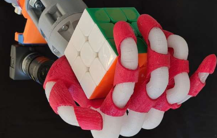

葡萄牙科英布拉大学的研究人员最近开发了一种新型软机器人手,其价格更便宜且更容易制造。他们的设计在Cyborg和BionicSystems中引入,将软执行器与外骨骼集成在一起,这两者都可以使用可扩展技术来生产。

“我们在实际制造手之前利用有限元分析来优化设计,从而降低了原型制作成本,”Neto解释道。“通过直接在软质材料中打印一些组件并在刚性材料中打印模具,事实证明常规3D打印的使用是有效的。”
Neto和他的同事创造的软机器人手基于几种不同的材料。其精心设计的结构旨在复制人手的外观和功能,再现他们的动作和能力。
“机械手的配置由五个软执行器组成,每个执行器对应一个手指,以及一个提高手指弯曲能力的外骨骼,”内托说。“开关控制器保持指定的手指弯曲角度,使手能够有效地抓住不同形状、重量和尺寸的物体。”
到目前为止,研究人员通过一系列模拟和实验评估了机械手的性能。他们的初步结果非常有希望,因为手可以成功地抓住许多不同形状、重量和大小的物体。
“主要的贡献是集成的设计制造系统,该系统利用有限元分析在制造之前优化设计,”内托说。“这一成就有可能提高软机器人手的可及性,同时降低成本并消除通常依赖于资源密集型迭代工作流程的通常耗时的设计制造程序。”
