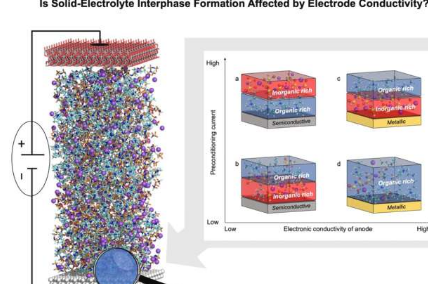

利用实验和理论工具的结合,我们证明了电解质-电极界面的结构和固体电解质界面的性质很大程度上受到电极的极化率(其介电性质)的影响,并且我们解释了这些现象带电电极吸附电解质物质的能力(见上图)。
具体来说,具有弱范德华力的非金属电极会遇到静电排斥,从而防止携带与电极电荷相同的电荷的高极性溶剂或离子的积累。这会影响带电电极附近钠离子与有机溶剂的复合物浓度。因此,形成的相间化学物质根据所施加的充电条件而变化,导致不同的相间化学物质的发展——溶剂衍生的或阴离子衍生的。
有了这一新的科学发现和关于给定电解质中离子溶剂化结构的知识,我们可以更加合理地设计可充电电池的智能循环协议。
