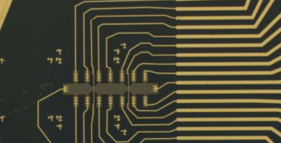

斯坦福大学、SLAC国家加速器实验室和其他机构的研究人员最近实现了基于SrTiO3的新型栅极可调器件,具有高电子迁移率。《自然电子》杂志上发表的一篇论文介绍了这些设备,可以传输量子化电荷,这可能对基于SrTiO3的量子技术的发展产生有价值的影响。

米赫耶夫和他的同事实现的设备具有经过仔细研究的独特设计,可通过离散弹道通道实现量化电荷传输。它们基于SrTiO32D电子气通道和离子液体栅极,并被薄薄的氧化铪阻挡层分开。
“我们的研究建立在大卫·戈德哈伯-戈登小组之前的两篇作品的基础上,”米赫耶夫解释道。“第一篇是我之前于2021年发表的论文,其中我们报道了钛酸锶中的狭窄收缩。它是通过使用称为离子液体门控的技术在SrTiO3表面创建二维电子气而制成的。离子液体局部“通过纳米图案栅极接触,钛酸锶‘遮蔽’,产生收缩。我们在这项研究中想要改进的方面是减少无序。”
减少SrTiO3中的无序性。Mikheev和他的同事设计了一种解决方案,该解决方案建立在DavidGoldhaber-Gordon小组、PatrickGallagher领导的早期研究的基础上,该研究重点关注离子液体门控SrTiO3器件。这些设备太宽,无法表现出任何弹道量化效应。然而,研究小组发现,通过在离子液体和SrTiO3之间插入一层非常薄的六方氮化硼,可以显着减少器件中的无序和杂质。
Mikheev表示:“Goldhaber-Gordon团队在2015年采用的基于薄六方氮化硼薄片剥离的工艺与我们2021年研究中使用的纳米级图案化工艺不兼容。”“在《自然电子》的工作中,我们能够用通过原子层沉积沉积的氧化铪代替氮化硼,这是一种更直接且易于重现的工艺,可以制造非常薄的势垒。新工艺实现了类似的无序性减少,同时还允许我们添加纳米级设备功能。”
