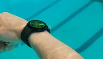

现在,华盛顿大学的一个团队开发了第一个用于智能设备的水下3D定位应用程序。当至少三名潜水员彼此距离在约98英尺(30米)以内时,他们设备的现有扬声器和麦克风会相互接触,并且应用程序会跟踪每个用户相对于领导者的位置。

华盛顿大学团队发现这样的浮标是没有必要的。借助该应用程序,如果潜水领队至少有一名其他潜水员可见,该小组的设备可以通过麦克风和扬声器向彼此发送声音信号,并使用时间戳来估计每位潜水员的距离。根据这些距离,应用程序可以估计团队的编队和每个潜水员的位置。如果设备还可以跟踪深度,就像AppleWatchUltra或GarminDescent等运动监视器那样,那么系统就可以以3D方式定位潜水员。
该应用程序需要网络中至少三台设备才能运行,并且随着添加更多设备,其准确性会提高。当在当地湖泊和水池中使用四到五台设备进行测试时,该应用程序估计的位置平均误差约为5英尺(1.6米),足够近,足以让潜水员在大多数环境中看到彼此。为了获得实际的GPS坐标,领导者需要无线连接到船上具有GPS功能的水面设备,而不是跟踪相对于潜水领导者的位置。
