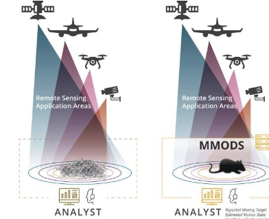

桑迪亚国家实验室开发的一种新的专利软件系统可以找到来自卫星、无人机和远程安全摄像头的流视频和图像中的运动曲线,并将其转化为信号,以查找和跟踪小至一个像素的移动物体。开发人员表示,该系统可以增强任何遥感应用的性能。

马说,通过遥感系统检测物体的能力通常仅限于在单个视频帧中可以看到的内容,而MMODS使用一种新的多帧方法来检测低能见度条件下的小物体。在计算机站,来自各个传感器的图像流流入,MMODS使用图像过滤器逐帧实时处理数据。一种算法发现视频帧中的运动,并将其与目标信号相匹配,这些目标信号可以相互关联,然后在一组视频帧序列中集成。
这个过程提高了信噪比或整体图像质量,因为移动目标的信号可以随着时间的推移相关并稳定增加,而来自背景噪声(如风)的运动会被滤除,因为它随机移动且不相关。
