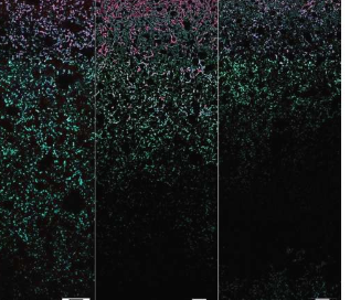

英国科学家专门开发了一种技术,用于分析历史反应堆中的核石墨,该技术可以穿透超细晶石墨中存在的较小孔隙。该技术涉及用荧光染料饱和“开放”孔隙。这些开放的孔隙可以被反应堆冷却剂渗透,因此将它们与无法进入的“封闭”孔隙区分开来非常重要。使用显微镜收集并分析开孔和闭孔的图像。
通过将该技术与其他标准技术相结合,找到了解释不同行为的线索。图中所示的三个独立样品的总体氧化深度与相对较大的互连孔的存在有关,但在石墨块的表面,狭窄的开放孔的精细网络增强了表面附近的氧化。
