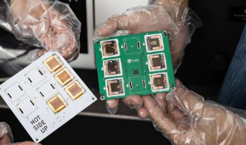

之前所有PSC的质子辐照研究都是在厚度超过1毫米的较重基底上进行的。在这里,为了利用高功率重量比,悉尼大学的一个团队使用了0.175毫米的超薄抗辐射且光学透明的蓝宝石基板。该项目由AnitaHo-Baillie教授领导,她也是ARC激子科学卓越中心的副研究员。
使用ANSTO加速器科学中心(CAS)的高能重离子微探针将电池暴露于7兆电子伏(MeV)质子的快速扫描笔形束中,模拟太阳能电池板将受到的质子辐射暴露低地球轨道(LEO)卫星绕地球运行数十至数百年。
