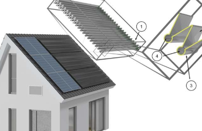

实用的高效光反应器模块本质上必须由两个组件组成:驱动化学反应的合适光催化剂和包含光催化剂和化学反应原料的光反应器。康德解释说:“在理想情况下,光反应器应将入射阳光引导至光催化剂,几乎没有任何损失,无论阳光来自何处或太阳当前位于何处。”
“此外,光反应器的结构和材料必须确保光催化剂的最佳运行,例如吸收光时的正确温度或强度。”该团队提出的光反应器概念解决了这一双重挑战:它由涂有铝的微结构聚合物面板组成,以实现高反射率。它还提供了最佳的操作条件,并确保在一天中将光有效传输到光催化剂。研究人员借助计算机辅助几何优化和光催化模型系统开发了该系统。实验室规模的首次演示取得了成功。
