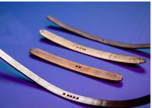

这种新的“热轧纳米新磁体”工艺通过简单的、商业上可扩展的工艺生产包裹在不锈钢中的纳米颗粒钕永磁体。与目前工业中使用的间歇工艺相比,该工艺是半连续的,这使得它更具成本效益和能源效率。

崔和他的团队开发的新方法简化了这个过程。“我们最终只是从粉末开始,然后将它们包装到不锈钢管中。我们将它们包装得非常致密,然后我们将它们热卷起来,”崔解释道。“我们将其加热,然后将其送到轧机,然后整个过程就完成了。”
崔提到了这个新工艺的几个好处。首先,它不需要真空炉来保护磁铁材料免受空气影响,因为不锈钢管是完全密封的。其次,他们可以制造更薄的磁铁,以保持其结构完整性和磁性。第三,它消除了涂层步骤,因为材料在整个过程中保留在不锈钢外壳中。最后,“我们可以连续制造很长的磁铁,然后将其切成许多更小的磁铁,而不是批量加工,”崔说。“所以现在你突然开始寻找一种全新的、经济高效的磁铁制造方法。
