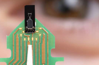

伊尔梅瑙工业大学、基尔大学、科克大学、卡尔斯鲁厄理工学院和伊尔梅瑙弗劳恩霍夫数字媒体技术研究所的研究人员最近创造了一种新的微机电传感器,其灵感来自耳蜗,人内耳中产生神经冲动的螺旋形空腔响应声音振动。NatureElectronics介绍的这种人工耳蜗可以在嘈杂的环境中比简单的麦克风更有效地处理声音和检测单个信号。

Lenk和她的同事创造的微机电耳蜗有两个关键组成部分。第一个包括一系列小型硅悬臂,设计用作人造毛细胞,检测来自周围环境的声音信号。第二个是反馈回路,可以单独调整每个悬臂的检测特性。
Lenk说:“如果声音撞击,悬臂就会振动,这种振动是通过集成读出系统作为电子信号测量的。”“每个悬臂还包含一个致动器。如果我们在致动器上施加电压,它会迫使悬臂弯曲或振荡,具体取决于施加的信号。对于反馈回路:测量信号被放大,偏移(静态)电压添加。悬臂的执行器由该信号驱动。”
