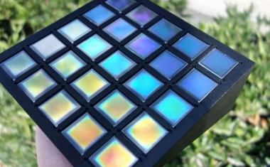

用于生产滤光片的喷墨打印机
凭借他们的新工艺,作为由KIT和海德堡大学发起的称为3DMatterMadetoOrder的卓越集群的一部分开发,并且在巴登-符腾堡基金会的项目过程中,UliLemmer和他的团队打算减少制造成本并灵活地使产品的特性适应相应的应用。
这就是研究人员使用喷墨打印机生产喷墨滤光片(IJPOF)的原因。为此,他们使用了两种专门为这一过程开发的不同墨水。第一种油墨逐滴印刷,直到该层具有所需的厚度。然后,材料通过紫外线固化。然后使用相同的工艺从第二种墨水生产下一层。因此,喷墨打印机通过交替应用的两种材料逐层生产滤光片。

LTI科学家使用新颖的喷墨印刷工艺不仅可以生产滤光片,还可以生产介电镜。这些高科技镜子,也称为布拉格镜子,用于相机系统、显微镜或传感器系统等应用。它们将正确波长的光精确地引导到需要的地方。他们的印刷工艺也在3DMatterMadetoOrderClusterofExcellence中开发,研究人员设法通过在不同表面印刷纳米粒子墨水来生产布拉格镜。
这些滤光片具有99%的超高反射率值和自定义光学特性。该制造方法适用于微米范围内的光学元件,例如用于照相机中,但也适用于大表面,例如PV模块。UliLemmer和他的博士研究人员的目标是通过成立一家衍生公司,引领这项用于生产新一代滤光片和反射镜的创新技术取得商业成功。
