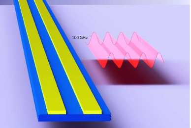

谢和他的同事们创造的微机电谐振器由一个毫米波双轨谐振器组成,该谐振器放置在悬挂的铌酸锂梁的顶部。为了将这种光束悬挂在他们的设备内,研究人员用化学方法蚀刻掉了它下面的二氧化硅,这也最大限度地减少了声波进入周围空间的损失。
“为了有效地激发和测量亚太赫兹机械共振,我们采用了毫米波双轨谐振器,通过为机械模式提供改进的片上阻抗匹配来帮助机电转换,”谢解释说。“可以用一个直观的类比来类比小提琴产生强大声音的方式,无需放大器即可在大型音乐厅中为听众听到。虽然琴弦决定了乐器的音高,但小提琴的琴体起到了投射声音的宽带谐振器的作用,类似于双轨谐振器如何广播亚太赫兹共振以进行检测。”
