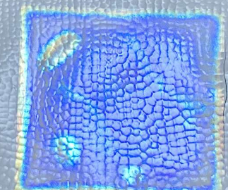

在最近的工作中,Shen和Vignolini将彩色CNC材料与由乙基纤维素制成的白色材料分层,制作出彩色双层PDRC薄膜。他们制作的胶片具有鲜艳的蓝色、绿色和红色,当放置在阳光下时,这些胶片的平均温度比周围空气低近40华氏度。一平方米的薄膜产生超过120瓦的冷却功率,可与许多类型的家用空调相媲美。Shen说,这项研究最具挑战性的方面是找到一种使两层粘在一起的方法——CNC薄膜本身很脆,而乙基纤维素层必须经过等离子处理才能获得良好的粘附性。然而,结果是薄膜非常坚固,可以在标准生产线上一次制备几米。
自从制作这些第一部电影以来,研究人员一直在改进它们的美学外观。使用该小组先前探索的方法改进后的方法,他们正在制造闪闪发光且色彩缤纷的纤维素基冷却膜。沉说,他们还调整了乙基纤维素薄膜以使其具有不同的质地,例如建筑和室内设计中使用的木饰面类型之间的差异。这些变化将为人们在将PDRC效应融入他们的家庭、企业、汽车和其他结构时提供更多选择。
