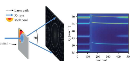

为了捕捉高速现象,这项新研究的作者在阿贡国家实验室的高级光子源和保罗谢尔研究所的瑞士光源中使用了由循环粒子加速器(称为同步加速器)产生的强大X射线。
该团队试图了解可由激光功率和运动设置控制的金属冷却速率如何影响晶体结构。然后,研究人员将这些数据与1980年代开发的描述合金凝固的广泛使用的计算模型的预测进行比较。
虽然该模型在传统制造过程中值得信赖,但对于它在3D打印快速温度变化的独特环境中的适用性,评委们一直持怀疑态度。
“同步加速器实验既耗时又昂贵,所以你不能针对你感兴趣的每一种条件都运行它们。但它们对于验证模型非常有用,然后你可以使用这些模型来模拟有趣的条件,”研究合著者Greta说。Lindwall,KTH皇家理工学院材料科学与工程副教授。
在同步加速器内,作者为热作工具钢设置了增材制造条件——顾名思义,一种用于制造耐高温工具的金属。
当激光将金属液化并出现不同的晶体时,X射线束以足够的能量和速度探测样品,以生成转瞬即逝过程的图像。团队成员需要两个独立的设施来支持他们想要测试的冷却速率,温度范围从每秒数万到超过一百万开尔文。
研究人员收集的数据描述了奥氏体和铁素体两种晶体结构之间的推拉关系,后者与打印部件的开裂有关。随着冷却速度超过每秒150万开尔文(270万华氏度),奥氏体开始主导其竞争对手。这个临界阈值与模型预测的一致。
