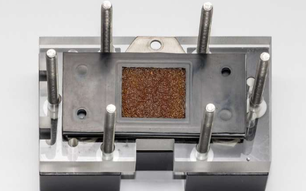

Quentmeier和Schmid已经在商业化的道路上达到了一个重要的里程碑。他们通过多次改进和更换部件,成功地将单体电池改造成堆叠式电解槽,并通过了各种性能测试。该结果最近发表在ACS可持续化学工程杂志上。
在堆叠中,电池紧凑地堆叠在一起。与大的单个电池相比,一堆较小的电池的制造成本要低得多。“从单个电池开始设计电池组时,需要考虑几个方面。例如,用于气体反应的电池有多个腔室,实验室大小通常没有支撑。电池组的电池必须承受压缩力,并且在同时保持渗透性,”MaximilianQuentmeier解释道。
在现实工艺条件的假设下,Jülich研究人员为此优化了气体流场和电流收集器的设计。代替通常的液体电解质,由离子导电合成树脂制成的固体流过聚合物电解质用作支撑元件,其在结构上支撑电解质间隙。
由于巧妙的阳极设计,研究人员还能够完全省略膜和阳极之间的电解质室。对于电池堆,相邻电池的正负电极、阴极和阳极被连接两个电池的单个组件(双极板)取代。
