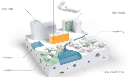

立式蓄水系统
表面密封严密的城市尤其需要采取新措施来应对强降雨事件、洪水或热浪,以适应气候变化。“海绵城市”一词涵盖范围广泛的措施,例如打开表面、创建绿色空间、绿色屋顶或树木位置。垂直蓄水系统在这里是一个有价值的补充,可以避免下水道系统的峰值负荷,并随后抵消当地的洪水。目标是在发生雨水的地方吸收和储存雨水,而不是将其引流和排走。
FraunhoferUMSICHT目前正在开发“垂直水海绵”概念,这是一种垂直保持系统,由承重、可渗透的外壳和由矿物材料制成的储水芯组成。理想情况下,芯材使用来自回收过程的矿物材料,如砖、灰砂砖、加气混凝土,它们具有非常好的储水和导水性能。
这些模块连接到屋顶排水系统,因此雨水直接流入模块。这样可以暂时储存大量的雨水,然后再用于蒸发冷却。垂直保留模块旨在适用于现有建筑物和新建筑。
