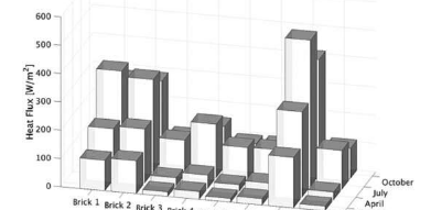

前8次数值模拟是在没有PCM的情况下将相变材料集成到建筑元素结构中,其他8次模拟是用集成在建筑元素结构中进行的。掺入的PCM厚度为4厘米。年度节能量按四个典型月计算,代表一年中的四个季节(冬季、春季、夏季和秋季)。
“主要研究结果之一强调了PCM在寒冷条件下表现更好的事实,”Klumbytė说。
根据研究人员的说法,这是完全有道理的-首先,在较冷的条件下,PCM吸收更多的能量,其次,由于在较冷的气候中,建筑物使用更多的能量(电力,供暖等),因此在这些条件下的节能更有效。
“在这项研究中,我们开发了能源回收期概念,这意味着用于生产这些材料的能量与使用它们时获得的能量之间的平衡。能源回收期表示PCM中节省的能源需要多长时间才能消除其生产的能源成本,“Fokaides解释道。
该研究表明,在某些情况下,PCM的实施有助于节能,从0.24到29.84kWh/m2a不等,能源回收期从不到一年到近20年不等。最长的能源回收期是在温暖的气候中计算的,最短的是在较冷的地区计算的。放置PCM的最佳方向是雅典的西和东、米兰的东和北以及哥本哈根的北。此外,PCM在集成到内部结构中时效果最佳。
