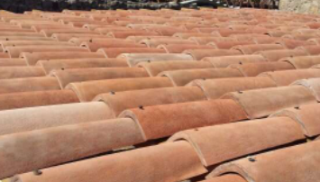

“它们看起来与罗马人使用的赤陶砖一模一样,但它们产生的电力是我们点亮壁画所需的,”庞贝考古公园主任加布里埃尔·祖赫特里格尔(GabrielZuchtriegel)说。该解决方案是将成本转化为节约机会并拥抱可持续发展的更全面战略的一部分。

传统的光伏瓦片由聚合物化合物制成,可以让太阳光线透过。然后用手将光伏电池集成到其中并覆盖一层聚合物化合物。“我们还可以赋予它石头、木材、混凝土和砖块的外观。因此,这种解决方案不仅可以安装在屋顶上,还可以安装在墙壁和地板上,”Quagliato说。

这些站点将使用的技术称为Tegosolar。“与作为外部元件的传统光伏板不同,我们的解决方案由合适的屋顶材料组成,”他解释道。几年前,政府为安装光伏系统设立了补贴政策。
然而,对于集成到屋顶的解决方案来说,激励更大。因此产生了开发可步行、完全平坦的解决方案的想法。“Tegosolar具有美学优势,因为它不会从屋顶突出并且从道路上看不到它。它也更安全,因为它可以抵抗强风并且对太阳的方向不太敏感,”Peterle说。
