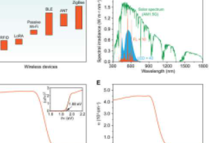

在他们目前发表在《科学进展》上的作品中,严彬和中国化学、纳米技术和材料科学的一组研究人员重新审视了世界上最古老的光伏材料的概念,以描述其在室内光伏应用中的作用。该材料的吸收光谱与常用室内光源的发射光谱完美匹配。研究人员使用硒模块在室内光照下产生232.6μW的输出功率,为基于射频识别的定位标签供电。

研究团队采用玻璃/掺氟氧化锡与氧化钛/碲/硒和金的覆板配置来开发薄膜硒太阳能电池。在此过程中,他们使用环保的氧化钛形成缓冲层,并构建了无毒的硒基器件,以促进室内光应用。
在实验过程中,他们研究了标准单日光照下的硒太阳能电池,并测量了器件在1000Lux室内光下的室内光伏性能,采用普通LED光源模拟光照环境。结果还导致了碲层的优化,以促进室内光和阳光之间明显不同的光强度。
由于室内光的强度非常弱,室内光只能产生相对较少的载流子。因此,该团队改进了该设备以获得正向光电掺杂效应,以优化室内光照条件下的硒太阳能电池。严等。在硒/氧化钛界面处额外加入了碲,为表面钝化提供了牢固的结合。

这些设备可用于研究一系列室内照明条件,这些条件通常是为客厅、图书馆或明亮的超市等环境提供照明所需的。相对于功率转换效率和稳定性,硒电池优于市场主导的硅基电池,硅基电池目前是室内光伏的行业标准。
相比之下,硅基电池的功率转换效率仅低于10%,光稳定性相对较低。基于这些观察结果,该团队认为基于硒的设备是更具吸引力的替代候选者。他们还研究了硒设备为物联网无线设备供电的能力。

科学家们优化了材料成分,实现了15%的功率转换效率,适用于1000Lux室内硒电池照明。这一结果超过了商业硅电池的现有效率。即使在连续室内照明1000小时后,硒设备的性能也不会降低。
