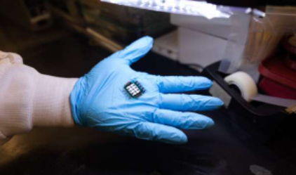

在今天发表在《自然》杂志上的一篇新论文中,该国际研究小组使用了两个不同的过氧化物层,每个都被调谐到太阳光谱的不同部分,以产生所谓的串联太阳能电池。
"萨金特实验室的博士后研究员、这篇新论文的五位共同第一作者之一李崇文说:"在我们的电池中,顶部的过氧化物层有一个更宽的带隙,在光谱的紫外线部分以及一些可见光中吸收良好。
"底层有一个狭窄的带隙,它更多地被调整到光谱的红外部分。在这两者之间,我们覆盖了比硅更多的光谱。"
这种串联设计使电池能够产生非常高的开路电压,这反过来又提高了其效率。但关键的创新来自于研究小组对过氧化物层(光被吸收并转化为激发电子的地方)和相邻层(被称为电子传输层)之间的界面进行分析。
"我们发现的是,跨越过氧化物层表面的电场--我们称之为表面电位--是不均匀的,"另一位共同第一作者、博士生艾丹-麦克斯韦说。
"这样做的效果是,在一些地方,受激电子很容易进入电子传输层,但在其他地方,它们只是与它们留下的空穴重新结合。这些电子在电路中丢失了。"
为了应对这一挑战,该团队将一种称为1,3-丙二铵(PDA)的物质涂覆到钙钛矿层的表面。尽管涂层的厚度只有几纳米,但效果却大不相同。
“PDA带有正电荷,它能够平衡表面电位,”另一位共同主要作者、博士后研究员陈浩说。
“当我们添加涂层时,钙钛矿层与电子传输层的能量对齐要好得多,这大大提高了我们的整体效率。”
该团队的原型太阳能电池面积为1平方厘米,并产生2.19电子伏特的开路电压,这是全钙钛矿串联太阳能电池的记录。其功率转换效率测得为27.4%,高于目前传统单结硅太阳能电池的记录。该电池还通过了科罗拉多州国家可再生能源实验室的独立认证,效率为26.3%。
该团队使用行业标准方法测量了新电池的稳定性,发现它在连续运行500小时后仍保持初始效率的86%。
