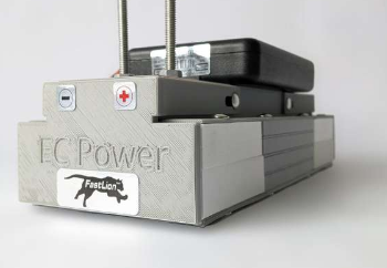

“我们的快速充电技术适用于大多数能量密集型电池,并将开辟一种新的可能性,将电动汽车电池的容量从150千瓦时缩小到50千瓦时,而不会导致驾驶员感到里程焦虑,”王说,他的实验室与州立大学的初创公司合作ECPower开发该技术。“体积更小、充电速度更快的电池将显着降低电池成本和钴、石墨和锂等关键原材料的使用,从而实现价格实惠的电动汽车的大规模采用。”
王解释说,该技术依赖于内部热调制,这是一种主动的温度控制方法,要求电池发挥最佳性能。电池在热时运行效率最高,但不是太热。将电池始终保持在合适的温度一直是电池工程师面临的主要挑战。王说,从历史上看,他们依靠外部、笨重的加热和冷却系统来调节电池温度,这会导致反应缓慢并浪费大量能源。
王和他的团队决定改为从电池内部调节温度。研究人员开发了一种新的电池结构,添加了超薄镍箔作为除阳极、电解质和阴极之外的第四个组件。王解释说,作为一种刺激物,镍箔可以自我调节电池的温度和反应性,几乎可以对任何电动汽车电池进行10分钟的快速充电。
