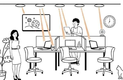

光无线通信(OWC)是一种很有前途的方法,可以补充传统的室内网络。TonKoonen已经为高容量室内OWC系统提出了一种二维(2D)红外(IR)光束控制OWC的概念,该概念使用窄红外光束进行信息传输。
OWC的窄光束可以转向不同的方向,每个光束仅服务于单个用户设备,例如笔记本电脑或智能手机。因此,一个人可以享受到Internet的专用高速连接,而不会出现拥塞和隐私问题。
