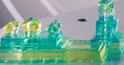

通过单独注入额外的树脂,iCLIP提供了在印刷过程中使用多种类型的树脂进行印刷的机会-每种新树脂只需要自己的注射器。研究人员用多达三种不同的注射器测试了打印机,每个注射器都装满了染成不同颜色的树脂。他们成功地将几个国家的着名建筑模型打印成每个国家国旗的颜色,包括乌克兰国旗的蓝色和黄色的圣索菲亚大教堂和美国红,白和蓝的独立大厅。
