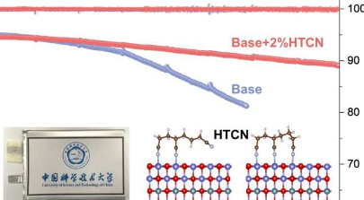

因此,研究人员采用了一种常见的腈电解质添加剂,即含有三齿配体的1,3,6-己三腈(或更简单的HTCN),试图阐明腈在稳定高压LiCoO2阴极方面的机制。
当电池运行时,其性能远远优于没有HTCN电解质添加剂的等效电池,研究人员使用电子显微镜仔细观察正在发生的事情,并结合分析系统的离子和元素组成。他们发现HTCN添加剂非常有效地抑制了裂纹的产生和钴离子的溶解。
然后,利用X射线光电子能谱结合一系列理论计算,他们发现HTCN分子被有效地吸附(粘附)在LCO表面并嵌入到阴极和电解质之间的界面中,这在从而极大地抑制了LCO表面的氧化反应,从而防止了电解质的持续分解。
总之,这意味着阴极和电解质之间的界面更加稳定,从而显着抑制了组分的分解和裂纹的形成。正是这种稳定而致密的阴极电解质结构,通过大量的充放电循环提高了电池的稳定性。
