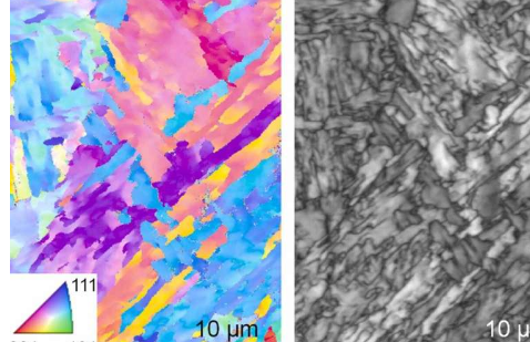

作者绘制了晶体结构在打印过程中的变化情况,揭示了他们控制的某些因素(例如粉末金属的成分)如何影响整个过程。
虽然铁是17-4PH钢的主要成分,但合金的成分可以包含不同数量的多达十几种不同的化学元素。作者现在以清晰的印刷过程中的结构动力学图片为指导,能够微调钢的组成,找到一组仅包括铁、镍、铜、铌和铬的成分。诡计。
“成分控制确实是3D打印合金的关键。通过控制成分,我们能够控制它的固化方式。我们还表明,在很宽的冷却速率范围内,比如每秒1000到1000万摄氏度之间,我们的成分始终如一地产生完全马氏体17-4PH钢,”张说。
作为奖励,一些成分导致形成强度诱导纳米颗粒,使用传统方法,需要将钢冷却然后再加热。换句话说,3D打印可以让制造商跳过需要特殊设备、额外时间和生产成本的步骤。
机械测试表明,具有马氏体结构和强度诱导纳米颗粒的3D打印钢与通过传统方法生产的钢的强度相匹配。
