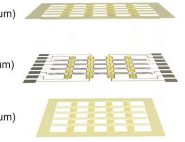

为了创造这样一个表面,研究人员首先布置了一个蛇形梁网格,该梁由一层薄薄的金制成,由一层薄的聚合物层包裹。单个梁只有八微米厚——大约是棉纤维的厚度——宽度不到一毫米。光束的轻盈使得磁力可以轻松快速地使它们变形。
为了产生局部力,将表面置于低水平静磁场中。电压变化沿黄金网格产生复杂但易于预测的电流,从而驱动网格的平面外位移。
