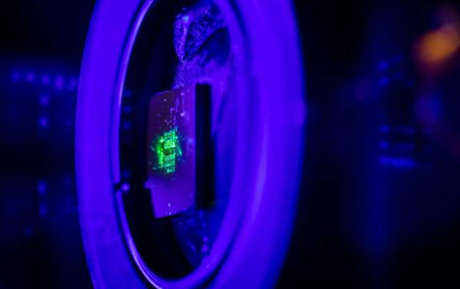

科学家们没有穿过他们的新设备,而是用激光照射它。光束穿过覆盖在纳米级结构中的超薄玻璃样品,该结构由一种称为砷化镓的常见半导体材料制成。
“它扰乱了所有的光学领域,”Sandia高级科学家IgalBrener说,他是非线性光学领域的专家,曾领导Sandia团队。他说,有时,一对不同波长的纠缠光子从样品中以与入射激光束相同的方向出现。
