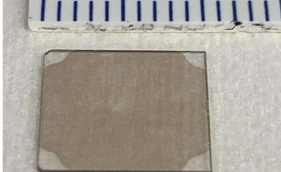

新型半导体硒化锡(SnSe) 将有助于开发一种称为“光子学”的新型电子器件,该电子器件使用光粒子或光子来存储、操纵和传输信息。传统电子学使用电子来做到这一点,而光子学使用光子。硒化锡是一种二元化合物,由锡和硒以 1:1 的比例组成。
该材料与光具有特殊的相互作用,使其在电子产品中具有巨大的应用潜力。

“外延可以想象成类似于用乐高积木建造,其中感兴趣的材料被分解成三角形或矩形乐高积木的小的单个单元,”宾夕法尼亚大学薄膜-MBE 助理研究教授 Maria Hilse 说国家材料研究所的二维晶体联盟 (2DCC)。“底座是一个超净的主晶体基板,可以在上面放置一定形状的‘乐高’积木。我们选择这个起始基板,理想情况下,它与我们材料的晶体结构完美契合想要组成,即我们的乐高积木。在 SnSe 的情况下,我们将有一个矩形乐高积木池,我们想将它们组装在一个矩形乐高底板上,这是一种氧化铝 (11-20 ) 表面。”
