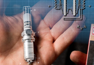

现代汽车的这项专利将使单个火花塞实现真正的双火花点火,并通过一些非常聪明的想法实现了这一目标。在重新审视火花事件期间点火线圈高压侧的电压条件后,工程师们意识到输出电压图中有一个未使用的尖峰。就在那时,灵感迸发,他们在单个火花塞上添加了第二个中心电极,以利用这个额外的输出尖峰。
在当前的点火系统中,当发动机的控制单元关闭初级线圈时,点火线圈中会触发火花。当为初级线圈绕组提供输入电流时,它会产生一个驻磁场,该磁场通过它们共享的铁氧体磁芯传输到次级线圈绕组。该磁场储存初级线圈产生的能量,当初级线圈关闭时,该能量通过次级线圈释放,在中心电极尖端产生正极性的高压火花。
然而,由于次级线圈中的磁滞效应,这种放电之后会立即出现负电压尖峰。实际上,次级线圈绕组会瞬间切换极性,并通过产生低于火花塞接地电极电压的电压尖峰来产生第二次火花事件。
新火花塞的电流和电压,E=32.6mJ–实验室测试(容量火花放电)杂质对内燃机中选定燃料点火系统运行的影响-ResearchGate上的科学数据。
当前的点火系统忽略了这种负电压尖峰,因为插头已经产生火花并且工作已经完成,但是现代的这项专利表明,也可以使用这种反极性尖峰产生第二个火花。
为了做到这一点,重新设计了火花塞。接地电极可以采用当前时尚的各种形状,但另一个中心电极加入了传统的中心电极。两个电极之一是传统的正极,连接到次级线圈绕组的一侧。第二电极连接到次级线圈绕组的另一端。两个中心电极被封装在相同的绝缘材料中,它们都触发外部接地电极,该电极始终处于发动机的参考接地电压。
当出现正电压尖峰时,正中心电极以通常的方式点燃接地电极上的空气燃料混合物,当负电压尖峰紧随其后出现时,它会在负中心电极和接地电极之间产生另一个火花.从一个火花塞产生两个连续火花是一种非常简单的技术,甚至不需要专门的控制系统即可工作。唯一的区别是有两个中心电极连接器(一正一负)从火花塞顶部伸出,而不是通常的那个。
